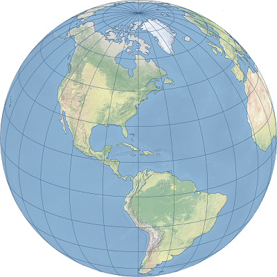

Exemple de projection cartographique
La projection cartographique orthographique est représentée centrée sur les Caraïbes.
