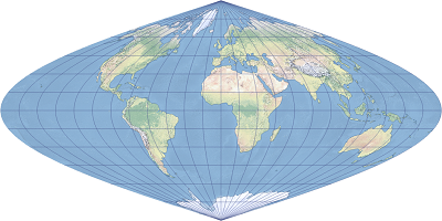

Exemple de projection sinusoïdale
La projection cartographique sinusoïdale est représentée centrée sur Greenwich.

Graticule
La projection sinusoïdale est une projection pseudo-cylindrique. L’équateur et le méridien central sont projetés sous forme de lignes droites, l’équateur projeté étant deux fois plus long que le méridien central. Les autres méridiens sont représentés par des courbes sinusoïdales, bombées à mesure que l’on s’éloigne du méridien central et équidistantes. Les parallèles sont des lignes droites équidistantes, perpendiculaires au méridien central. Les pôles sont représentés par des points formant des bords saillants. Le graticule est symétrique par rapport à l’équateur et au méridien central.
Distorsion
La projection sinusoïdale est une projection équivalente (à surfaces égales). Les formes, les directions, les angles et les distances sont généralement déformés. L’échelle est vraie le long de chaque parallèle et du méridien central. Les distorsions sont modérées à proximité du centre de la projection. Les méridiens renflés génèrent une distorsion considérable vers le bord de la projection. Les valeurs de distorsion sont symétriques le long de l’équateur et du méridien central.
