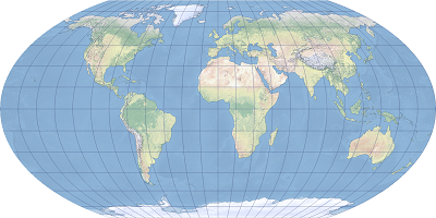

Exemple de projection de Wagner V
La projection cartographique de Wagner V est représentée centrée sur Greenwich.

Graticule
La projection Wagner V est une projection pseudo-cylindrique. Les méridiens sont des ellipses partielles, à l’exception du méridien central. Ils sont concaves vers le centre et ne croisent pas les parallèles à angle droit. Les parallèles sont des lignes droites non équidistantes. L’équateur, les deux pôles et le méridien central sont projetés sous forme de lignes droites. Le graticule est symétrique par rapport à l’équateur et au méridien central.
Distorsion
La projection de Wagner V n’est ni conforme ni équivalente. Elle ne respecte généralement pas les formes, les surfaces, les distances, les orientations ni les angles. Les modèles de distorsion sont similaires à ceux d’autres projections pseudo-cylindriques non caractérisées, même si cette projection déforme légèrement les surfaces. Les surfaces aux latitudes élevées sont exagérées. La distorsion angulaire est modérée à proximité du centre de la carte et augmente vers les bords. Les valeurs de distorsion sont symétriques le long de l’équateur et du méridien central.
