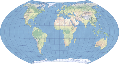

Exemple de projection de Wagner VII
La projection cartographique de Wagner VII est représentée centrée sur Greenwich.
