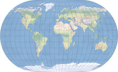

Exemple de projection de Winkel II
La projection de Winkel II est représentée centrée sur Greenwich.
