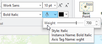

Pour définir une police standard, définissez le nom, le style, la taille, l’échelle ou tous ces paramètres.
Pour les polices variables, vous pouvez spécifier les axes avec des attributs de balise. Positionnez le pointeur sur les axes de variation pour accéder aux balises de variation disponibles d’une police, en plus du style. Les axes communs incluent les balises wght (épaisseur), wdth (largeur), slnt (inclinaison), ital (italique) et opsz (taille optique).
Le paramètre named_instance permet de définir des valeurs prédéfinies appropriées de ces variations.
Pour définir une police variable, vous devez définir le nom, le style et les variations. Vous pouvez spécifier des variations à l’aide d’instances nommées ou d’axes, par exemple wght.
Passez le curseur sur le nom de l’axe de variation pour obtenir le style, le nom de l’instance et le nom de la balise d’axe.
Remarque :
Exemple d’étiquette :
"<FNT name = 'Work Sans' style = 'italic' named_instance = 'bold italic' wght = '700'>" + "Text weight = 700" + "</FNT>"
Exemple d’annotation :
<FNT name = "Work Sans" style = "italic" named_instance = "bold italic" wght = "700" >Text weight = 700</FNT>
