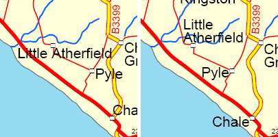

Les images suivantes montrent un scénario avant et après l’utilisation de la pondération d’entités pour les routes. L’image de gauche a une pondération de l’entité de 0 pour les routes. Plusieurs étiquettes traversent les entités de route. L’image de droite a une pondération de l’entité définie pour les routes. Les positions des étiquettes se sont maintenant décalées afin de ne pas chevaucher les entités de route. S’il n’est pas possible de placer des étiquettes à des points où elles ne traversent pas une entité de route, elles sont déplacées vers une position où elles traversent une route une seule fois, au lieu de plusieurs.
Utilisation de la pondération d’entités pour empêcher le chevauchement des routes par les étiquettes
