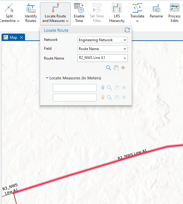

  1. Cliquez sur l’onglet Location Referencing.
  2. Dans le groupe Tools (Outils), cliquez sur la flèche déroulante Locate Route and Measures (Localiser des itinéraires et des mesures).
  3. Choisissez le réseau qui contient l’itinéraire que vous voulez localiser dans la liste déroulante Network (Réseau).
    Si le projet ne contient qu’un réseau, ce dernier est automatiquement renseigné et l’option de menu déroulant n’est pas disponible.
  4. Dans la liste déroulante Field (Champ), choisissez le champ à utiliser pour localiser l’itinéraire.
  5. Indiquez le nom ou l’ID de l’itinéraire et cliquez sur Zoom .
    La carte zoome sur la localisation de l’itinéraire, qui est mise en surbrillance en rouge ; les options Locate Measures (Localiser des mesures) s’affichent.
    L’itinéraire est mis en surbrillance sur la carte et les options Locate Measures (Localiser des mesures) sont affichées.

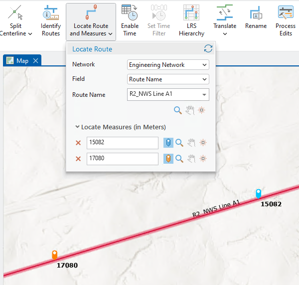

  6. Spécifiez la valeur de mesure à localiser dans la première zone de texte Locate Measures (Localiser des mesures) et cliquez sur le bouton de repère ancrable bleu .
    Un repère ancrable bleu  accompagné de la valeur de mesure apparaît sur la carte.
  7. Si vous le souhaitez, spécifiez une valeur de mesure dans la seconde zone de texte Locate Measures (Localiser des mesures) et cliquez sur le bouton orange snappable marker (repère ancrable)  pour localiser une autre mesure sur le même itinéraire.
    Un repère ancrable orange  accompagné de la valeur de mesure apparaît sur la carte.

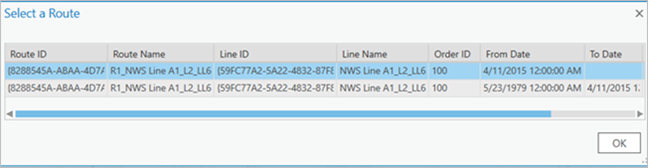

    Selon la configuration, la table Select a Route (Sélectionner un itinéraire) peut apparaître pour des itinéraires qui sont découpés en tranches temporelles.
    Table Sélectionner un itinéraire
    Si les couches LRS sont temporelles, vous pouvez afficher la carte pour une date précédente en utilisant le curseur temporel. Le repère de mesure est ajouté sur l’itinéraire en fonction de la date définie à l’aide du curseur temporel.
    Si les couches LRS ne sont pas temporelles, la table Select a Route (Sélectionner un itinéraire) apparaît et affiche toutes les tranches temporelles de l’itinéraire sélectionné. Sélectionnez un intervalle de temps pour lequel localiser une mesure et ajouter un repère.
