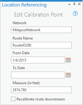

  4. Sélectionnez un point de calibrage existant sur la carte.
    La fenêtre Edit Calibration Point (Mettre à jour le point de calibrage) apparaît, avec les attributs du point de calibrage sélectionné renseignés.
    Fenêtre Edit Calibration Point (Mettre à jour le point de calibrage)
  5. Modifiez les valeurs From Date (Date de début) et To Date (Date de fin) lorsque ce calibrage est appliqué à l'itinéraire.
  6. Changez la valeur de mesure de ce point de calibrage.
  7. Si vous le souhaitez, cochez la case Recalibrate route downstream (Recalibrer l’itinéraire en aval) pour recalibrer l’itinéraire en aval.
    Lorsque cette case est cochée, le recalibrage est appliqué aux points de calibrage en aval le long de l'itinéraire.
    Par exemple, si un calibrage (ou une mesure) existant à l’emplacement où vous voulez mettre à jour un point de calibrage est de 5, et que le point de calibrage en aval suivant à la fin de l’itinéraire a une mesure 10, le fait de changer la mesure de 5 à 6 avec la case Recalibrate route downstream (Recalibrer l’itinéraire en aval) cochée a pour effet de produire un point de calibrage en aval avec la mesure 11.
    Lorsque cette case est désélectionnée, aucun recalibrage n'est appliqué aux points de calibrage en aval le long de l'itinéraire.
    Par exemple, si un calibrage (ou une mesure) existant(e) à l'emplacement est modifié de 5 à 6, le fait de ne pas cocher la case Recalibrate route downstream (Recalibrer l’itinéraire en aval) produit un point de calibrage en aval en conservant la mesure 10.
  8. Cliquez sur Run (Exécuter).
    Le calibrage sur l'itinéraire est mis à jour.
