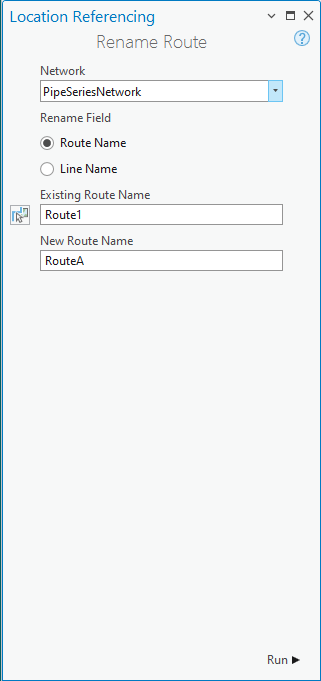

Renommer un itinéraire
Pour renommer un itinéraire en utilisant l’outil Renommer , procédez comme suit :
Remarque :
Cette procédure nécessite un réseau LRS dans lequel un nom d’itinéraire est configuré.
  1. Ouvrez la carte dans un projet ArcGIS Pro et accédez à la localisation où vous souhaitez renommer un itinéraire.
  2. Sur l’onglet Location Referencing, dans le groupe Tools (Outils), cliquez sur Rename (Renommer) .
    La fenêtre Rename Route (Renommer l’itinéraire) s’ouvre.
    Fenêtre Rename Route (Renommer l’itinéraire)
  3. Dans le menu déroulant Network (Réseau), choisissez le réseau LRS qui contient l’itinéraire que vous souhaitez renommer.

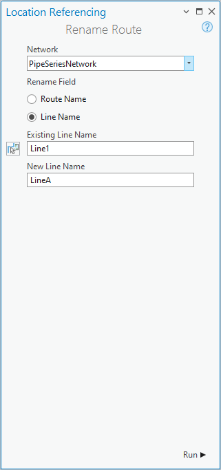

    Si le réseau LRS que vous avez choisi est un réseau linéaire, la section Rename Field (Renommer le champ) apparaît avec les boutons Route Name (Nom de l’itinéraire) et Line Name (Nom de la ligne).
    Pour renommer une ligne, suivez la procédure présentée dans la section suivante.
    Si le réseau que vous avez choisi est un réseau non linéaire (voir ci-dessous), seules les zones de texte Existing Route Name (Nom de l’itinéraire existant) et New Route Name (Nom du nouvel itinéraire) s’affichent.
    Fenêtre Rename Route (Renommer un itinéraire) avec le réseau
  4. Indiquez l’itinéraire à renommer en procédant de l’une des façons suivantes :
    • Saisissez le nom de l’itinéraire dans la zone de texte Existing Route Name (Nom de l’itinéraire existant).
    • Cliquez sur Choose route from map (Choisir un itinéraire sur la carte) , puis cliquez, sur la carte, sur l’itinéraire à renommer.
  5. Indiquez le nouveau nom de l’itinéraire dans la zone de texte New Route Name (Nom du nouvel itinéraire).
  6. Cliquez sur Run (Exécuter).

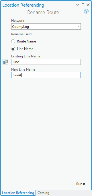

Renommer une ligne dans un réseau linéaire
Pour renommer une ligne en utilisant l’outil Renommer , procédez comme suit :
  1. Ouvrez la carte dans un projet ArcGIS Pro et accédez à la localisation où vous souhaitez renommer une ligne.
  3. Cliquez sur la flèche de la liste déroulante Network (Réseau) et choisissez le réseau linéaire qui contient la ligne à renommer.
    La section Rename Field (Renommer le champ) apparaît.
  4. Cliquez sur le bouton Line Name (Nom de la ligne) dans la section Rename Field (Renommer le champ).
    Les zones de texte Existing Line Name (Nom de la ligne existante) et New Line Name (Nom de la nouvelle ligne) apparaissent.
    Fenêtre Rename Route (Renommer l’itinéraire) avec les options de nom de ligne
  5. Indiquez la ligne à renommer en procédant de l’une des façons suivantes :
    • Saisissez le nom de la ligne dans la zone de texte Existing Line Name (Nom de la ligne existante).
    • Cliquez sur Choose line from map (Choisir une ligne sur la carte) , puis un itinéraire sur la ligne sur la carte.
  6. Indiquez le nouveau de la ligne dans la zone de texte New Line Name (Nom de la nouvelle ligne).
  7. Cliquez sur Run (Exécuter).
