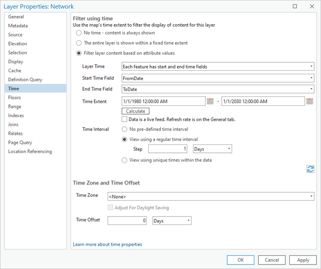

    • L’outil spécifie les paramètres suivants dans l’onglet Time (Temps) de la boîte de dialogue Layer Properties (Propriétés de la couche) :
    1. Layer Time (Propriétés temporelles de la couche) - Chaque entité dispose de champs temporels de début et de fin.
    2. Start Time Field (Champ temporel de début) - Champ From Date de la couche LRS
    3. End Time Field (Champ temporel de fin) - Champ To Date de la couche LRS
    4. Time Extent (Durée) - Calculée à l’aide de la formule tenant compte de toutes les couches LRS dans la carte :
      • Date de début — Min (Date plus ancienne - 20 ans, Date du jour - 20 ans)
      • To Date—Max (Date plus récente + 20 ans , Date du jour + 20 ans)
    Onglet Time (Temps) de la boîte de dialogue Layer Properties (Propriétés de la couche)
