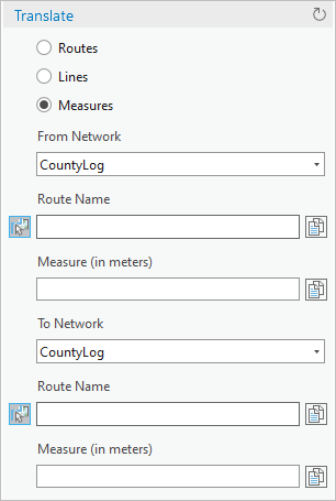

  1. Ouvrez la carte contenant le réseau qui est la source de la mesure à convertir.
  2. Dans l’onglet Location Referencing, dans le groupe Tools (Outils), cliquez sur Translate (Convertir) .
    La boîte de dialogue Translate (Convertir) apparaît avec bouton Routes (Itinéraires) sélectionné par défaut.
  3. Cliquez sur l’option Measures (Mesures).
    Les champs relatifs aux mesures s’affichent dans la boîte de dialogue Translate (Convertir).
    Boîte de dialogue Translate (Convertir) avec bouton Measures (Mesures) sélectionné

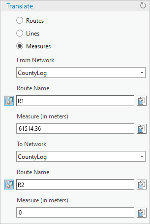

  4. Choisissez le réseau qui fournira la mesure à convertir dans le menu déroulant From Network (Réseau de départ).
    Si le réseau a été configuré pour utiliser un ID d’itinéraire à un seul champ, l’option RouteID apparaît.
  5. Dans la section From Network (Réseau de départ), choisissez la mesure à convertir en procédant de l’une des façons suivantes.
    • Cliquez sur le bouton Choose route from map (Choisir un itinéraire sur la carte) pour Route Name (Nom de l’itinéraire).
    • Saisissez l’ID d’itinéraire dans la zone de texte Route Name (Nom d’itinéraire). Si la valeur fournie n’est pas valide, une erreur se produit.
    La mesure To Network (Réseau d’arrivée) est renseignée si sa valeur provient du réseau d’arrivée.
  6. Choisissez le réseau cible qui contient la mesure coïncidente dans le menu déroulant To Network (Réseau d’arrivée), le cas échéant.
    Boîte de dialogue Translate (Convertir) dont les champs relatifs à la mesure sont renseignés
  7. Si vous le souhaitez, cliquez sur Copy to clipboard (Copier dans le Presse-papier) pour enregistrer la mesure et l’utiliser ailleurs.
