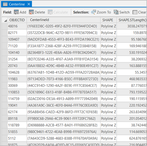

Classe d’entités d’axe médian
La classe d’entités d’axe médian est la source de géométrie à partir de laquelle les itinéraires sont créés. Cette table doit comporter le champ CenterlineID, le champ RouteID, le champ NetworkID, ainsi que les champs FromDate et ToDate. Vous pouvez attribuer à la classe d’entités d’axe médian un nom adapté à votre activité, mais il ne peut exister qu’une seule classe d’entités d’axe médian par système de référencement linéaire.
Structure de classe d’entités d’axe médian
Voici un exemple de structure de classe d’entités d’axe médian.

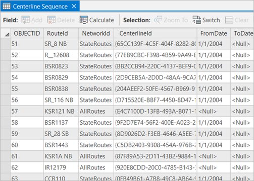

Table de séquence d’axe médian
La table de séquence des axes médians est une table de références croisées des relations plusieurs vers plusieurs entre les axes médians et les itinéraires. Cette table doit comporter le champ CenterlineID, le champ RouteID, le champ LRSNetworkID, ainsi que les champs FromDate et ToDate.
Exemple de table de séquence d’axe médian
Voici un exemple de structure de table de séquence d’axe médian.
