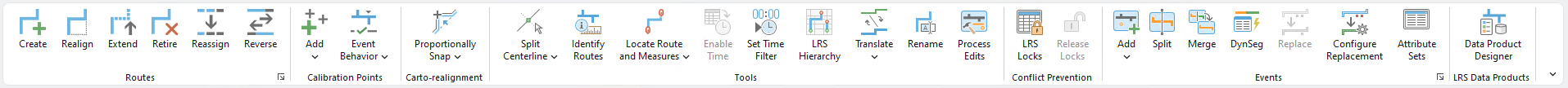

Onglet Location Referencing
L’onglet Location Referencing est disponible lorsque des données LRS sont ajoutées à une carte.
