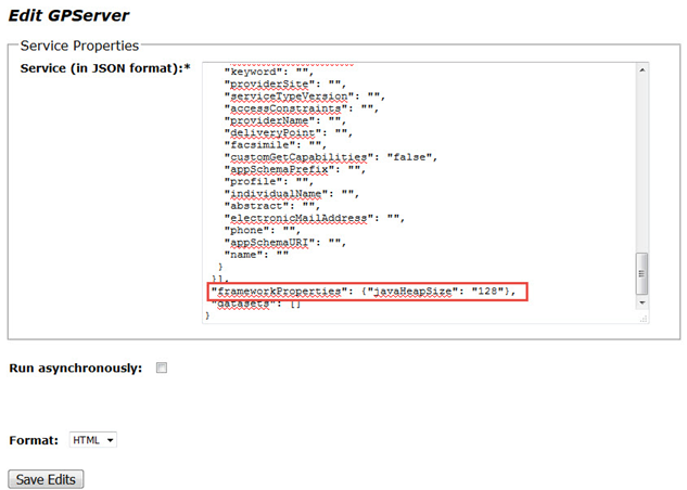

  5. Sur la page des propriétés du service, cliquez sur le lien frameworkProperties pour afficher la page contenant les propriétés de service modifiables au format JSON.
    Exemple de propriétés d’un service au format JSON
  6. Si javaHeapSize ne figure pas dans la liste des propriétés du service, ajoutez la propriété {"javaHeapSize":"128"} dans le fichier JSON. Si la propriété javaHeapSize apparaît, augmentez la valeur de manière appropriée.
  7. Cliquez sur Save Edits (Enregistrer les mises à jour) pour enregistrer et terminer les mises à jour.
