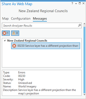

Lorsque vous cliquez sur Analyze (Analyser) dans une fenêtre d’empaquetage ou de partage, l’onglet Messages (Messages) apparaît en haut de la fenêtre et affiche des erreurs et des avertissements.
Message d’erreur de l’analyseur dans la fenêtre Partager en tant que carte web
Il est impossible de partager la carte car elle contient une couche de service (un fond de carte, en général) dans une projection différente que celle de la carte.
Lorsque vous cliquez sur un message, le message est sélectionné et une zone au bas de la fenêtre donne des informations supplémentaires :

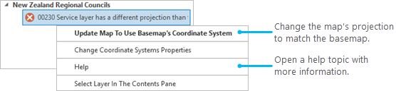

Pour résoudre une erreur ou un avertissement d’analyse, survolez le message et cliquez sur le bouton Options qui s’affiche (sinon, cliquez sur le bouton droit avec le message). Un menu contextuel fournit un lien renvoyant à une rubrique d’aide qui décrit le problème et dresse la liste des solutions possibles. Le menu contextuel inclut également des commandes permettant de traiter directement le problème. Ces commandes sont utiles si vous connaissez le problème. Une commande en gras représente la solution recommandée ou courante. En l’absence de solution recommandée, le lien d’aide apparaît en gras.
Menu contextuel des messages de l’analyseur
Dans cet exemple, cliquer sur la commande en gras permet de résoudre le problème sur le champ. Dans d’autres cas, la commande peut afficher une boîte de dialogue ou une fenêtre dans laquelle vous êtes invité à intervenir.
Si vous double-cliquez sur un message de l’analyseur sans ouvrir le menu contextuel, l’action apparaissant en caractères gras s’exécute automatiquement.
