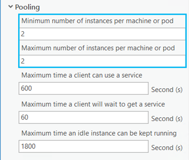

Groupage
Tous les services publiés avec ArcGIS Server sont groupés. Cela signifie que les instances du service peuvent être partagées entre plusieurs sessions d’application.
Développez la section Pooling (Groupage) pour spécifier le nombre minimum et le nombre maximum d’instances du service de géocodage pouvant être exécutées simultanément par machine serveur. Compte tenu de la façon dont le serveur partage ces instances entre les clients, il est possible que le nombre de clients que le serveur peut prendre en charge soit supérieur au nombre d’instances en cours d’exécution. Vous devez accroître le nombre d’instances si le service fait face à un fort trafic.
Configurez le nombre d’instances.
Remarque :
Pour qu’un nombre maximum d’instances soit en permanence disponible pour le géocodage, attribuez la même valeur aux paramètres Minimum number of instances per machine or pod (Nombre minimal d’instances par machine ou par pod) et Maximum number of instances per machine or pod (Nombre maximal d’instances par machine ou par pod).
La section Pooling (Groupage) vous permet de spécifier la façon dont le service de géocodage peut accueillir les utilisateurs.
