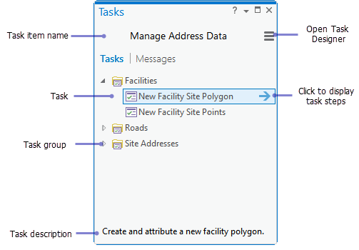

Composants d'une tâche
Une tâche est créée dans un élément de tâche dans un projet ArcGIS Pro. Un projet peut contenir plusieurs éléments de tâche et un élément de tâche peut contenir plusieurs tâches associées. Les éléments de tâche sont stockés sous Tasks (Tâches) dans le volet Catalog (Catalogue).

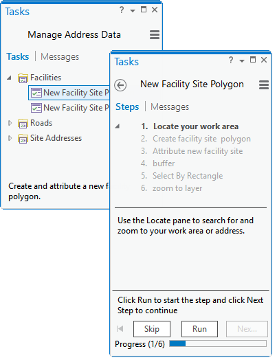

Les éléments de tâche s’ouvrent et s’affichent sous l’onglet Tasks (Tâches) dans la fenêtre Tasks (Tâches). Pour ouvrir le volet Tasks (Tâches), cliquez sur l’onglet View (Vue) dans le ruban ArcGIS Pro, puis cliquez sur Tasks (Tâches) . Pour ouvrir un élément de tâche, cliquez avec le bouton droit sur l’élément de tâche sous le dossier Tasks (Tâches) dans la fenêtre Catalog (Catalogue) et sélectionnez Open (Ouvrir). Dans le volet Tasks (Tâches), les tâches sont répertoriées sous le nom de l’élément de tâche. Les messages d'erreur ou avertissements concernant l'élément de tâche s'affichent sous l'onglet Messages.
Fenêtre Tâches
Les tâches s’affichent en tant que tâches autonomes ou dans des groupes de tâches. Une tâche individuelle comprend un ensemble d’étapes séquentielles. Une étape de tâche peut être configurée de façon à exécuter un outil ou une commande, définir une vue de carte et définir les paramètres d’une couche (les paramètres de sélection et de visibilité, par exemple).
Pour créer un élément de tâche, cliquez sur Tasks (Tâches) > New Task Item (Nouvel élément de tâche) dans l’onglet Insert (Insérer) du ruban ArcGIS Pro.
