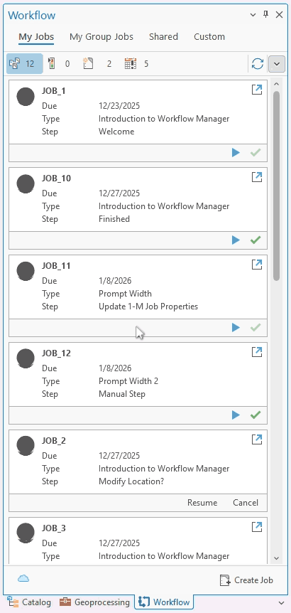

Vous pouvez afficher et gérer les propriétés de la tâche dans la fenêtre Workflow (Processus) d’ArcGIS Pro. Pour gérer les propriétés d’une tâche, vous devez être attribué à l’étape actuelle de la tâche ou être le propriétaire de la tâche.

Pour mettre à jour les propriétés d’une tâche, procédez comme suit :
  1. Dans la fenêtre Workflow, cliquez sur l’option View Job Details (Afficher les détails de la tâche) pour la tâche qui contient les propriétés à mettre à jour.
    Les propriétés de la tâche s’affichent dans la fenêtre Workflow (Processus).
