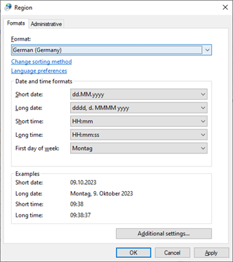

Pour changer de paramètre régional utilisateur, appuyez sur le bouton Windows, saisissez intl.cpl et appuyez sur Entrée. Ce paramètre est également accessible en cliquant sur Windows > Settings (Paramètres) > Time & Language (Heure et langue) > Region (Région) > Regional format (Format régional).

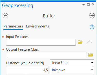

Les paramètres qui acceptent les valeurs numériques se comportent différemment selon le séparateur décimal du paramètre régional utilisateur. Dans l’exemple suivant, le paramètre Distance de l’outil Zone tampon est utilisé. Le paramètre Distance accepte une valeur et un type d’unité linéaire.
Si German(Germany) [Allemand (Allemagne)] est défini comme paramètre régional utilisateur, la valeur 4,5 est valide car la virgule est utilisée comme séparateur décimal en Allemagne.

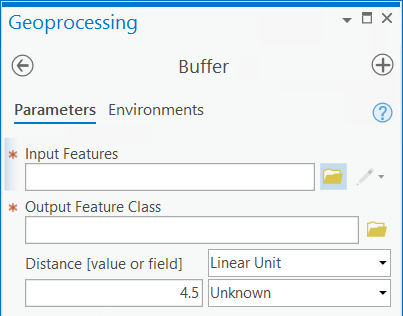

La valeur 4.5 se transforme en 4,5 pour respecter le paramètre régional utilisateur (German (Germany) [Allemand (Allemagne)]).

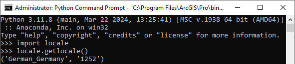

Le comportement observé dans la fenêtre Geoprocessing (Géotraitement) l’est également dans la fenêtre Python et dans ArcGIS Notebooks. Le paramètre régional Python reflète le paramètre régional utilisateur.
