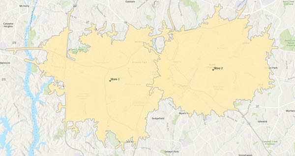

Prenons l’exemple d’une analyse dans laquelle vous allez évaluer l’impact de l’ouverture d’un nouveau point de vente (Point de vente 2) dont la zone de chalandise va chevaucher celle d’un point de vente existant (Point de vente 1). Vous souhaitez connaître l’étendue de la superposition des deux zones de chalandise et la proportion de cette superposition qui est comprise dans la zone de chalandise de chaque point de vente. De plus, vous souhaitez analyser dans quelle mesure la cannibalisation entre les zones de chalandise va affecter le montant des achats effectués par la population totale de jour en 2021 à chaque point de vente. Vous allez ajouter cette variable sous Additional Metrics (Mesures supplémentaires) pour générer des statistiques de cannibalisation.
Les deux points de vente et leurs zones de chalandise s’affichent ci-dessous sous forme de polygones jaune clair, étiquetés avec leurs descriptions de zone de chalandise.
Zones de chalandise des points de vente

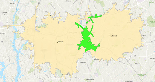

La classe d’entités en sortie issue de l’outil Mesurer la cannibalisation crée un polygone représentant la zone de superposition entre les deux zones de chalandise. Ce polygone est affiché en vert.
Cannibalisation entre les zones de chalandise des points de vente
Les statistiques géographiques et de cannibalisation sont renvoyées dans la table attributaire de la classe d’entités en sortie.
Statistiques géographiques
Les statistiques géographiques sont calculées en comparant le champ Shape_Area des entités en entrée (polygones Point de vente 1 et Point de vente 2) et le champ Shape_Area de la classe d’entités en sortie (zone surfacique qui représente la superposition en vert).
