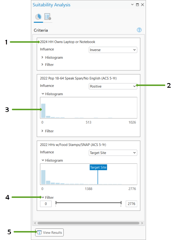

Critère
La section Criteria (Critères) comporte des options pour modifier les critères, telles que la modification du type de calcul, de l’influence et de la plage de valeurs minimale et maximale.
Onglet Criteria (Critères) de la fenêtre Suitability Analysis (Analyse d’adéquation)
Nom du critère
Nom attribué au critère.
Paramètre Influence
Affiche l’influence de vos critères à l’aide des options d’influence positive, inverse, idéale ou site cible. Par défaut, l’influence de chaque critère d’adéquation est positive si aucun site cible n’est défini. Si un site cible est défini, l’influence par défaut est la cible.
Histogramme
Affiche la distribution des valeurs des critères. La valeur idéale ou le site cible, si l’un ou l’autre est défini, s’affiche dans la distribution.
Filtrer
Ajustez les poignées du curseur pour définir les valeurs minimale et maximale dans l’analyse ou saisissez manuellement les valeurs.
5
Afficher les résultats
Cliquez sur ce bouton pour ouvrir la fenêtre Résultats.

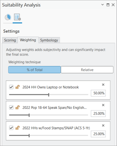

Pourcentage du total
Vous pouvez définir les pondérations de critère sous forme de pourcentage du total, toutes les pondérations de tous les critères totalisant 100 %. Si vous augmentez ou diminuez la pondération de l’un des critères, la pondération de chacun des critères restants est automatiquement réduite ou augmentée proportionnellement. Vous pouvez verrouiller les valeurs des critères en cliquant sur Lock criterion (Verrouiller le critère) . Lorsque les pondérations sont réévaluées automatiquement suite à leur modification, les critères verrouillés sont exclus de ce calcul.
Par exemple, si parmi trois critères, l’un est deux fois plus important que les deux autres, utilisez les pondérations 50 %, 25 % et 25 %.
Technique de pondération Percentage of Total (Pourcentage du total)

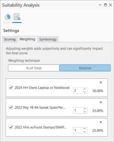

Relative (Relatif)
Vous pouvez définir les pondérations des critères les unes par rapport aux autres. Toutes les pondérations ont pour valeur 1 par défaut, ce qui signifie que chaque critère est pondéré de manière égale. Vous pouvez ajuster ces valeurs pour modifier l’importance d’un critère par rapport aux autres.
Par exemple, si vous changez la pondération d’un critère en lui attribuant la valeur 2 et conservez la pondération de 1 pour tous les autres, ce critère est considéré comme deux fois plus important que les autres eu égard à sa contribution au score final.
Technique de pondération Relative (Relatif)

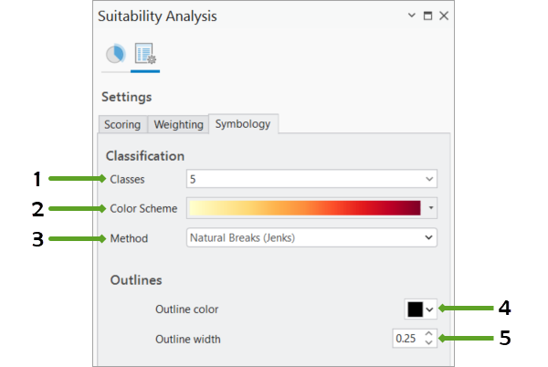

Symbologie
Un sous-ensemble de symbologie ArcGIS Pro est fourni dans l’onglet Settings (Paramètres) de la fenêtre Suitability Analysis (Analyse d’adéquation). Vous pouvez personnaliser l’apparence et la construction de votre couche d’analyse d’adéquation à l’aide de paramètres qui sont conservés au fil des modifications apportées à votre analyse d’adéquation.
Symbologie de l’analyse d’adéquation
Nombre de classes
Nombre de groupements de données symbolisés par des couleurs dans les données en sortie.
Combinaison de couleurs
Plage des couleurs utilisées pour représenter les données en sortie. La combinaison de couleurs sélectionnée est conservée lorsqu’une modification est apportée.
Méthode de classification
Méthode de classification utilisée pour classer des champs numériques pour la symbologie graduée. Voir ci-dessous pour la description détaillée des méthodes de classification.
Couleur de contour
Définissez la couleur de contour des polygones de la couche d’analyse d’adéquation.
5
Largeur du contour
Définissez la largeur du contour des polygones de la couche d’analyse d’adéquation.
