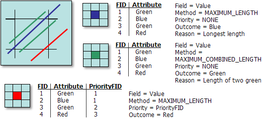

Exemples d’utilisation de différentes options pour le type d’attribution de cellule
L’image ci-dessous montre des exemples de type d’attribution de cellule.
Exemples de différentes options.
