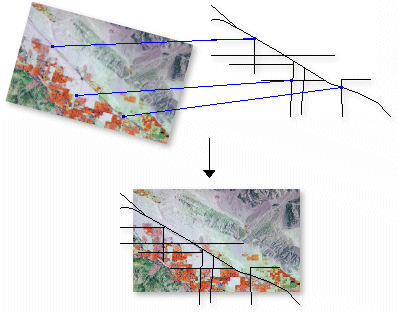

L’image suivante montre comment deux jeux de données qui ne se superposent pas peuvent être géoréférencés (à l’aide de liens) pour créer deux jeux de données qui se superposent. Une fois que les jeux de données se superposent, ils sont plus utiles pour l’analyse et l’affichage.
Deux jeux de données raster qui ne se superposent pas sont géoréférencés.
