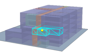

L'exemple suivant montre les différents résultats obtenus selon que l'on utilise les relations spatiales Dans une distance (WITHIN_A_DISTANCE dans Python) ou Dans une distance 3D (WITHIN_A_DISTANCE_3D dans Python) avec des données 3D. La couche d'entités en entrée correspond aux chambres (cubes violets) et la couche de sélection au petit cercle jaune. L'opération consiste à répondre à la question "Quelles pièces se trouvent à une certaine distance d'un emplacement x, y, z donné (le point jaune)" ? Le résultat est assez différent selon la Relation utilisée. Si la relation Dans une distance (WITHIN_A_DISTANCE dans Python) est utilisée, toutes les pièces se trouvant à ladite distance (dans les coordonnées x et y uniquement) sont sélectionnées, c'est-à-dire celles situées du rez-de-chaussée au dernier étage.
Résultat de la sélection des pièces se trouvant à une distance donnée du point jaune

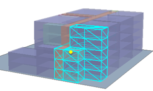

En revanche, avec la relation Dans une distance 3D, la distance entre l'emplacement de x,y,z (point jaune) et chaque pièce est calculée en trois dimensions ; ainsi, seules les pièces se trouvant réellement à une distance 3D du point sont sélectionnées.
Résultat de la sélection des pièces se trouvant à une distance 3D du point jaune
