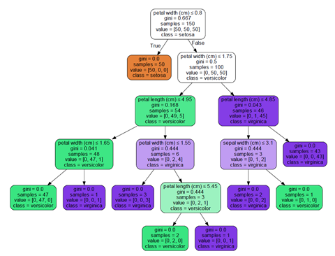

Dans l’exemple suivant, un arbre de décision qui classe les fleurs en fonction de la largeur et de la longueur de leurs sépales et de leurs pétales est affiché.
Exemple d’arbre de décision qui classe les fleurs
