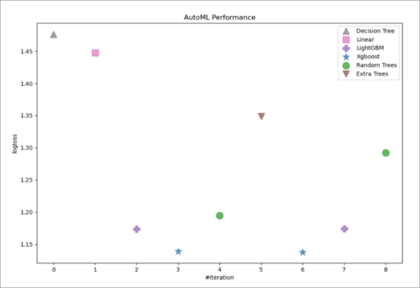

    • Diagramme des performances d’AutoML : ce diagramme montre comment la métrique de classification de l’évaluation (Logloss) pour des modèles individuels varie selon les différentes itérations. Le diagramme d’itération vous éclaire sur la cohérence du modèle lors de ses différentes exécutions.
      Diagramme Performances d’AutoML

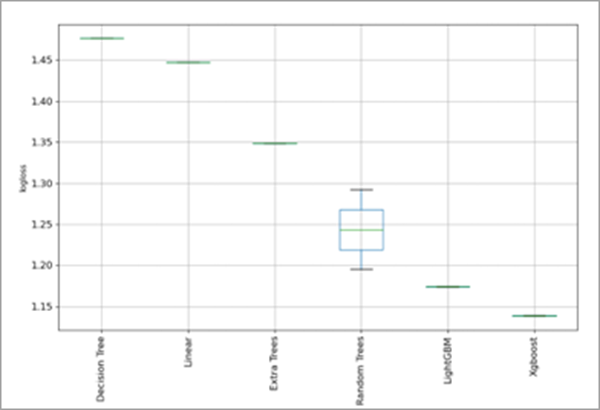

    • Diagramme de boîte à moustaches Performances d’AutoML : cette boîte à moustaches représente la variation des performances du modèle. Le diagramme est une représentation graphique de la distribution des valeurs Logloss selon les itérations des différents modèles évalués par AutoML. La boîte à moustaches inclut les éléments suivants :
      • Médiane : ligne dans la boîte à moustaches qui représente la valeur médiane de la perte logarithmique pour ce modèle.
      • Boîte : la boîte donne des informations sur la distribution plus ou moins proche ou éloignée des valeurs Logloss par rapport à leur médiane.
      • Moustaches : les moustaches indiquent les valeurs de perte logarithmique minimale et maximale lors des itérations d’un modèle.
      • Points aberrants : les points situés au-delà des moustaches sont considérés comme des points aberrants. Il s’agit de points de données dont les valeurs de perte logarithmique sont inhabituellement élevées ou faibles par rapport aux autres valeurs.
      Le diagramme suivant indique que modèle XGBoost possédant la valeur Logloss la plus basse est le modèle le plus adapté. Le diagramme montre également la grande variation comparativement des valeurs Logloss pour le modèle d’arbres aléatoires.

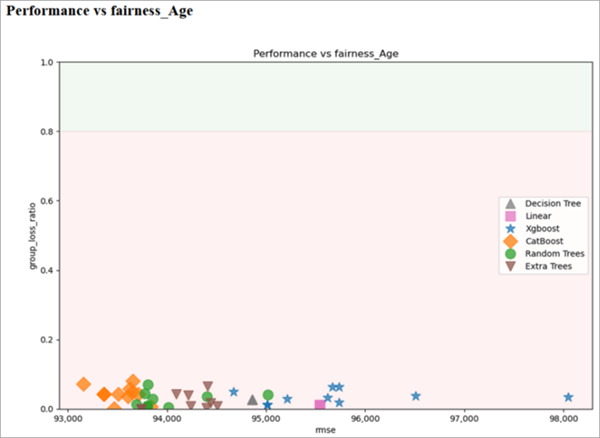

    • Diagrammes des métriques de performances et d’équité d’AutoML : ces diagrammes sont également désignés comme des diagrammes de compromis entre la valeur Logloss et la métrique d’équité dans la classification. Ces diagrammes sont particulièrement pertinents dans le cadre de l’évaluation de l’équité. Ils déterminent l’équité d’un modèle en corrélant les performances du modèle (Logloss) aux métriques d’équité sélectionnées. Par exemple, le diagramme suivant montre comment la perte logarithmique est associée au ratio de parité démographique (DPR) pour une entité sensible telle que le genre. L’axe X représente les valeurs Logloss lesquelles sont faibles, ce qui indique de meilleures performances du modèle. L’axe Y représente le ratio de parité démographique, généralement exprimé sous la forme d’un ratio ou d’un pourcentage. Un modèle équitable devrait posséder une valeur DPR supérieure à 0,8. La zone verte de ces diagrammes indique que le modèle XGBoost répond au critère de l’entité sensible de genre tout en mettant en évidence les compromis potentiels entre exactitude et équité.

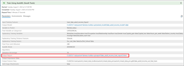

Pour obtenir des informations plus détaillées sur le modèle le plus adapté (ou tout autre modèle), cliquez sur le nom du modèle identifié comme le meilleur dans la table des métriques du modèle. Lorsque vous cliquez sur le nom, une page de rapport dédiée présente des informations détaillées et complètes sur le modèle en question. Cette page de rapport fournit une analyse approfondie des performances du modèle, des métriques, de l’importance des entités, ainsi que d’autres renseignements. L’examen de ce rapport permet de connaître les raisons pour lesquelles le modèle a été identifié comme le modèle le plus adapté et de comprendre ses forces et faiblesses.
La page du modèle inclut le nom et les paramètres du modèle, la métrique optimisée, la durée de l’entraînement, etc. La table Détails des métriques présente les scores de chaque métrique d’évaluation et le seuil correspondant. Ces métriques montrent les performances du modèle à différents égards. Par ailleurs, les visualisations et les graphiques peuvent vous aider à comprendre les caractéristiques des performances du modèle. Ils comportent une table et un graphique de matrice de confusion, les métriques d’équité pour chaque entité sensible et sa classe cible, les taux de sélection, de faux positifs/négatifs pour les entités sensibles, les courbes d’apprentissage, le diagramme d’une matrice de confusion normalisée, la courbe ROC (caractéristique de fonctionnement du récepteur), la courbe de rappel-précision, le graphique de l’importance des entités SHAP et les graphiques de dépendance SHAP.

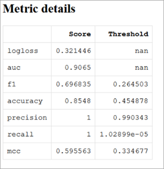

Dans l’exemple suivant, la table Détails des métriques illustre différentes métriques d’évaluation avec les scores et les seuils associés :
Table Détails des métriques

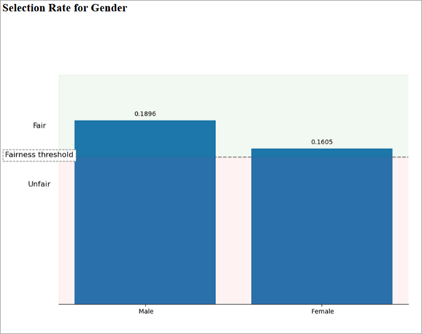

Le diagramme illustrant le taux de sélection constitue une validation supplémentaire de l’impartialité du modèle. Dans ce contexte, le taux de sélection désigne la proportion des échantillons issus d’un groupe particulier que le modèle prévoit comme étant positifs ou auxquels il attribue un certain résultat. Ce taux mesure la fréquence à laquelle le modèle sélectionne ou prévoit un résultat particulier pour un groupe donné par rapport au nombre total d’échantillons de ce groupe.
Diagramme Taux de sélection par genre
Le diagramme ci-dessus affiche un taux de sélection de 0,1896 pour le groupe des hommes. Cela signifie que, parmi tous les échantillons identifiés comme masculins, le modèle prévoit qu’environ 18,96 pour cent d’entre eux ont un salaire supérieur ou sont classés comme ayant un résultat positif. Pour le groupe des femmes, le taux de sélection est égal à 0,1605. Ce chiffre indique que le modèle prévoit qu’environ 16,05 pour cent de tous les échantillons identifiés comme féminins ont un résultat positif eu égard à un salaire supérieur ou des critères analogues.
Le taux de sélection montre la fréquence et la constance à laquelle le modèle attribue des prévisions positives aux différents groupes sensibles. Dans le cas de figure actuel, même si on constate une légère variation entre les hommes et les femmes, les deux taux dépassent la limite autorisée définie par les seuils d’équité. Ces légères différences des taux de sélection suggèrent l’absence de biais ou déséquilibres significatifs en termes de prévisions basées sur le genre et établies par le modèle. Comme les deux taux sont supérieurs aux seuils d’équité et présentent une disparité minime, on peut en conclure que les prévisions du modèle ne sont pas biaisées et sont équitables à l’égard des différents groupes sensibles.

Parmi les différents diagrammes de performances, les diagrammes de comparaison des métriques de performances et des entités sensibles d’AutoML sont particulièrement pertinents dans le cadre de l’évaluation de l’équité. Ces diagrammes montrent comment les performances du modèle, mesurées par l’erreur quadratique moyenne (EQM), sont corrélées à la métrique Ratio de perte pour un groupe pour des entités sensibles particulières, telles que l’âge. L’axe X représente l’EQM, qui est une mesure courante utilisée dans les activités de régression. L’EQM mesure la différence moyenne entre les valeurs prévues et les valeurs réelles. Des valeurs EQM faibles sont le signe de bonnes performances de prévision. L’axe Y représente le ratio de perte pour un groupe et compare les métriques de perte (EQM) pour différents sous-groupes d’âges à l’EQM général du modèle. Le ratio de perte pour un groupe indique les performances du modèle pour un groupe en particulier, par rapport à ses performances globales. La valeur 1 suggère qu’il n’existe pas de différence de perte entre les groupes, tandis que des valeurs supérieures ou inférieures à 1 indiquent des disparités relatives. Pour un modèle équitable, le ratio de perte pour un groupe devrait être supérieur à 0,8. La zone verte des diagrammes suivants indique les modèles qui répondent à ce critère et sont considérés comme des modèles non faussés. Néanmoins, si les modèles s’agrègent dans la partie inférieure de la plage du ratio de perte pour un groupe, cela suggère des disparités potentielles en matière d’exactitude et d’équité des prévisions pour les différents groupes. Des ajustements sont nécessaires pour garantir des résultats équitables.
Diagramme des métriques de performances et d’équité d’AutoML
