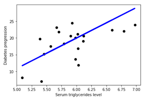

Dans l’image suivante, un modèle de régression linéaire est décrit par la ligne de régression y = 153,21 + 900,39x. Le modèle décrit la relation existant entre la variable dépendante, la progression des diabètes et la variable explicative, le niveau de triglycérides sériques. Une corrélation positive est présentée. Cet exemple montre un modèle de régression linéaire comportant deux variables. Bien qu’il ne soit pas possible de visualiser les modèles comportant plus de trois variables, dans la pratique, un modèle peut posséder un nombre quelconque de variables.
Exemple de régression linéaire
