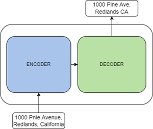

Architecture du transformeur
Vue générale décrivant les composants d’un transformeur.
Selon la tâche, les encodeurs et les décodeurs peuvent être utilisés des manières suivantes :
  • Le composant d’encodage peut être utilisé pour des tâches telles que la classification de texte et la reconnaissance d’entités nommées. ALBERT, BERT et RoBERTa font partie des modèles d’encodage bien connus.
  • Le composant de décodage est prévu pour des tâches telles que la génération de texte. CTRL et Transformer XL sont des modèles de décodage réputés.
  • Ensemble, les composants permettent de réaliser des tâches telles que la traduction de texte et la synthèse. BART et T5 figurent parmi les modèles d’encodage-décodage connus.

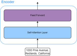

Couches de l’encodeur
Vue générale décrivant les composants d’un encodeur.
Tous les encodeurs du composant d’encodage ont la même structure. Chaque encodeur possède deux sous-couches :
  • Couche d’auto-attention : cette couche permet aux modèles de repérer d’autres mots dans la séquence en entrée afin d’améliorer l’encodage d’un mot courant.
    Par exemple, considérez la séquence en entrée suivante : L’homme n’a pas traversé la route car il était blessé. Le terme « il » fait référence à l’homme qui n’a pas traversé la route. Dans ce cas, une couche d’auto-attention permet au modèle d’associer les termes « il » et « homme ».
  • Couche feed-forward : cette couche accepte la sortie de la couche d’attention et la transforme sous une forme que l’encodeur suivant accepte.

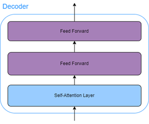

Tous les décodeurs du composant de décodage comportent une couche d’attention, également désignée sous le nom de couche d’attention encodeur-décodeur, en plus de la couche d’auto-attention et de la couche feed-forward. La couche d’attention encodeur-décodeur permet au décodeur de se focaliser sur certaines sections de la séquence en entrée.
Couches du décodeur
Vue générale décrivant les composants d’un décodeur.
