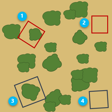

En matière de détection et classification des objets, un modèle peut prédire une classe positive ou une classe négative, et les prédictions peuvent être vraies ou fausses. Par exemple, en cas de détection de la présence d’arbres dans une image, la classe positive serait "Tree" et la classe négative serait "No Tree". Une prédiction est dite vraie lorsqu’elle est correcte. Inversement, une prédiction est dite fausse lorsqu’elle est incorrecte.
Dans l’image ci-après, les cadres de délimitation rouges indiquent une prédiction positive pour laquelle le modèle a prédit la présence d’un arbre. Les cadres de délimitation bleu foncé indiquent une prédiction négative pour laquelle le modèle a prédit l’absence d’arbre.
Représentation de résultats de type vrai positif, vrai négatif, faux positif et faux négatif dans un modèle de détection d’arbres
L’interprétation de chaque cadre de délimitation est développée dans le tableau ci-dessous.
Nombre
Description
Vrai positif - La prédiction par le modèle de la présence d’un arbre est correcte.
Faux positif - La prédiction par le modèle de la présence d’un arbre est incorrecte.
Faux négatif - La prédiction par le modèle de l’absence d’arbre est incorrecte.
Vrai négatif - La prédiction par le modèle de l’absence d’arbre est correcte.

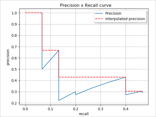

  • Courbe précision-rappel - Il s’agit d’une représentation graphique de la précision (en abscisses) et du rappel (en ordonnées), qui est utilisée comme moyen d’évaluation de la performance d’un modèle de détection d’objets. Le modèle est considéré comme un bon modèle prédictif si la précision reste élevée alors que le rappel diminue.
    Courbe précision-rappel avec représentation en pointillé de la précision interpolée superposée à la vraie précision
    Affichage de la courbe précision-rappel (Padilla et al, 2020)
  • Average Precision (AP) - La précision moyenne est une moyenne des précisions, calculée sur toutes les valeurs de rappel entre 0 et 1. Le calcul de la précision moyenne peut être interprété comme la recherche de l’aire en dessous de la courbe précision-rappel. Par l’interpolation de tous les points, la précision moyenne peut être interprétée comme étant l’aire en dessous de la courbe précision-rappel.
