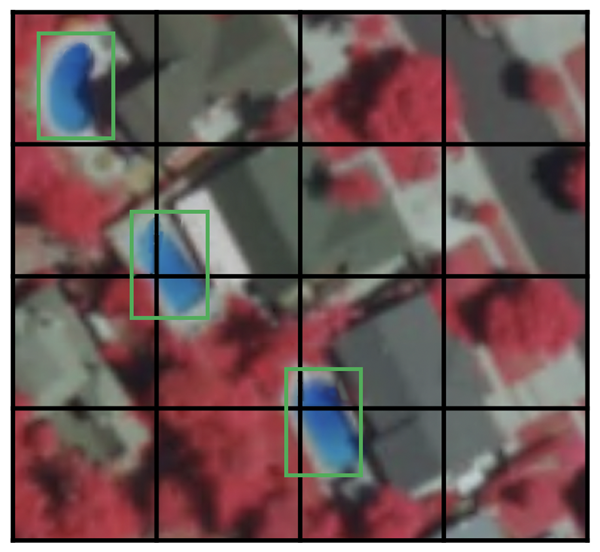

Cellule de grille
Au lieu d’utiliser une fenêtre coulissante, SSD divise l’image à l’aide d’une grille, chaque cellule étant chargée de détecter des objets dans cette région de l’image. La détection des objets implique de prédire la classe et la localisation d’un objet dans cette région. En l’absence d’objets, on considère qu’il s’agit d’une classe d’arrière-plan et la localisation est ignorée. Vous pouvez par exemple utiliser une grille de 4 sur 4 dans l’exemple ci-dessous. Chaque cellule de grille peut générer la position et la forme de l’objet qu’elle contient.
Grille de 4 sur 4
Exemple de grille de 4 sur 4.

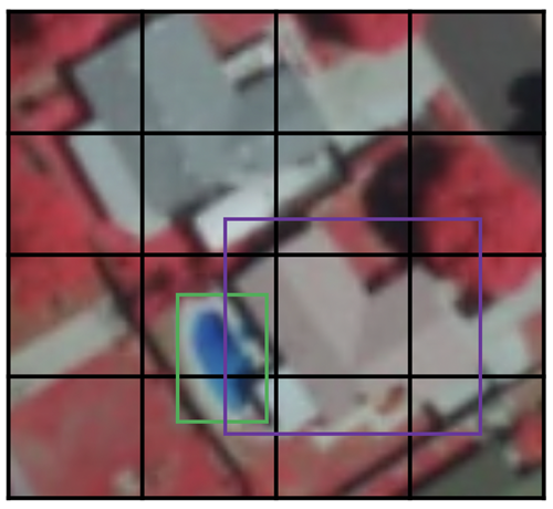

Si une cellule de grille contient plusieurs objets ou que vous devez détecter plusieurs objets de différentes formes, vous allez utiliser la zone d’ancrage.
Zone d’ancrage
Plusieurs zones d’ancrage peuvent être attribuées à chaque cellule de grille dans SSD. Ces zones d’ancrage sont prédéfinies et chacune est chargée d’une taille et d’une forme dans une cellule de grille. Par exemple, la piscine qui apparaît dans l’image ci-dessous correspond à la zone d’ancrage la plus haute, tandis que le bâtiment correspond à la zone la plus large.
Exemple de deux zones d’ancrage
Exemple de deux zones d’ancrage.
Légende des deux zones d’ancrage
Légende des deux zones d’ancrage.

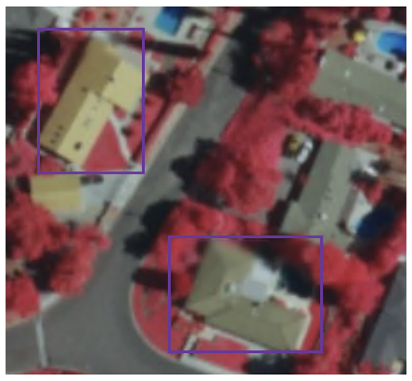

Proportions
Tous les objets ne sont pas de forme carrée. Certains sont plus longs et d’autres plus larges, à des degrés divers. L’architecture SSD permet aux proportions prédéfinies des zones d’ancrage d’en tenir compte. Vous pouvez utiliser le paramètre ratios pour spécifier les différentes proportions des zones d’ancrage associées à chaque cellule de grille à chaque niveau de zoom ou d’échelle.
Zones de délimitation des bâtiments
La zone de délimitation du bâtiment 1 est plus haute, tandis que la zone de délimitation du bâtiment 2 est plus large.

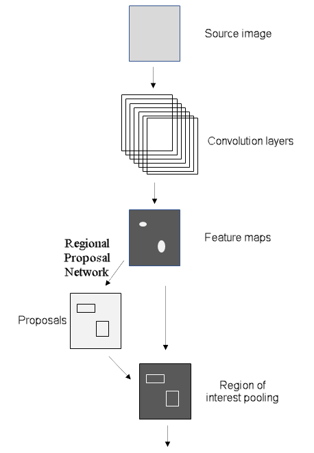

Avant Faster R-CNN (Region-based Convolutional Neural Network), les modèles utilisaient différents algorithmes pour proposer des régions, qui étaient calculés sur le processeur et provoquaient un engorgement. Faster R-CNN a amélioré l’architecture de détection des objets en remplaçant l’algorithme de recherche de sélection dans Fast R-CNN par un réseau convolutif nommé RPN (Region Proposal Network). Le reste de l’architecture du modèle reste le même que dans Fast R-CNN. L’image est intégrée dans un réseau neuronal convolutif (CNN) pour produire une carte d’entités à partir de laquelle les entités des régions proposées par le RPN sont sélectionnées et redimensionnées par une couche de regroupement, puis intégrées dans une couche FC avec deux têtes : un classificateur Softmax et un régresseur de zone de délimitation. Cette conception a amélioré la vitesse de détection pour la rapprocher du temps réel3.
Faster R-CNN
Architecture de Faster R-CNN3.
Réseau de proposition régionale
Le réseau de proposition régionale (RPN, Region Proposal Network) saisit une image et renvoie des régions d’intérêt contenant des objets, comme d’autres algorithmes de proposition de régions. Le RPN renvoie également un score d’objet, qui mesure la probabilité selon laquelle la région aura un objet au lieu d’un arrière-plan3. Dans Faster R-CNN, le RPN et le réseau de détection partagent la même architecture de backbone. La dernière couche partagée du backbone fournit une carte d’entités de l’image qui sert au RPN pour proposer des régions.
Avec une fenêtre coulissante, un petit réseau est superposé à la carte d’entités. À chaque fenêtre spatiale, plusieurs zones d’ancrage ont des échelles et des proportions prédéterminées. Cela permet au modèle de détecter des objets d’une large gamme d’échelles et de proportions dans la même image. Les zones d’ancrage sont généralement créées à trois échelles et trois proportions différentes, ce qui génère neuf zones d’ancrage à chaque localisation spatiale, indiquant le nombre maximal de propositions régionales à cette localisation spatiale. Le petit réseau est ensuite intégré aux couches entièrement connectées avec deux têtes : l’une pour le score d’objets et l’autre pour les coordonnées des zones de délimitation des régions proposées. Notez que ces couches, bien que similaires aux dernières couches du détecteur d’objets Fast R-CNN, ne sont pas identiques et n’ont pas les mêmes pondérations. Le RPN réalise le classement des régions sans tenir compte des classes car il est uniquement chargé de rechercher les régions contenant les objets. Pour plus d’informations sur le RPN, consultez l’article sur Faster R-CNN pour la détection des objets .
