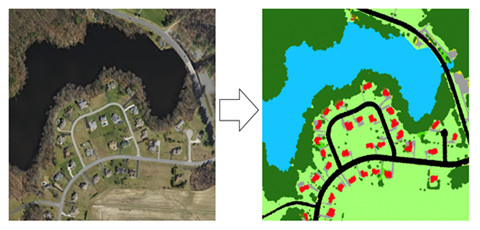

Segmentation sémantique
La segmentation sémantique, également nommée classification basée sur des pixels, est une tâche importante où la classification de chaque pixel appartient à une classe en particulier. Dans les SIG, vous pouvez utiliser la segmentation pour classer l’occupation du sol ou pour extraire des routes ou bâtiments d’une imagerie satellite.
Exemple de segmentation sémantique.
L’objectif de la segmentation sémantique est le même que celui de la classification d’images traditionnelle en télédétection. L’opération s’effectue généralement en appliquant des techniques de Machine Learning traditionnelles telles que la forêt aléatoire ou le classificateur de vraisemblance maximale. Comme pour la classification d’images, la segmentation sémantique comporte deux entrées.
  • Une image raster qui contient plusieurs bandes
  • Une image d’étiquette qui contient l’étiquette de chaque pixel

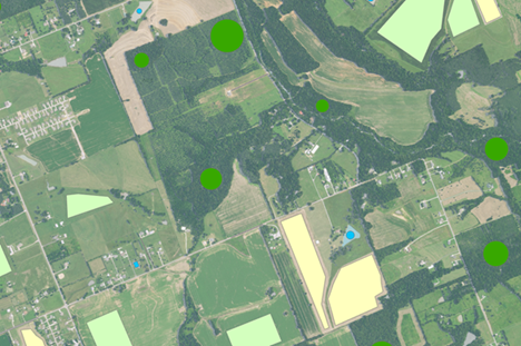

Entraînement avec données rares
Tous les pixels d’une image n’interviennent pas dans la classification d’échantillons d’entraînement. On parle alors d’échantillons d’entraînement rares. Vous trouverez ci-dessous une illustration de l’image et des échantillons d’entraînement rares sélectionnés. Dans le cas d’échantillons d’entraînement rares comme ci-dessous, vous devez définir le paramètre Ignore class (Ignorer la classe) sur 0. Cela permet d’ignorer les pixels qui n’ont pas été classés pour l’entraînement.
Échantillons d’entraînement rares
Exemple d’échantillons d’entraînement rares.
