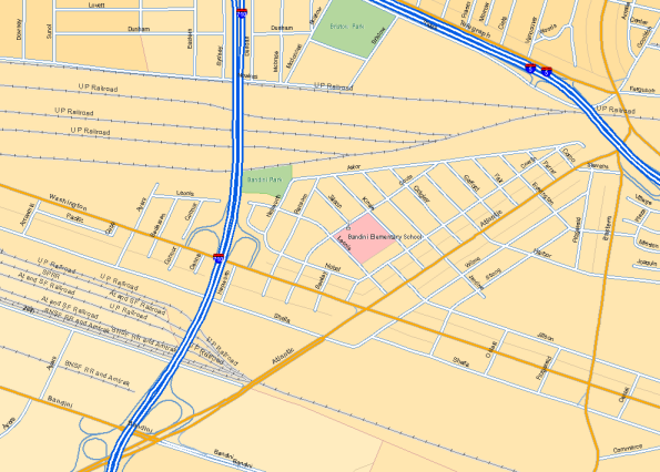

Dans cet exemple, les données routières ont été rassemblées de manière à interdire les croisements entre entités linéaires sans fractionnement aux intersections. De nombreuses rues ont été ainsi divisées de manière inutile. La carte suivante affiche des rues, ainsi que d'autres données rassemblées avec les rues, telles que les voies ferrées et les frontières administratives.
Carte de rues et voies ferrées

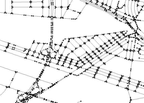

En visualisant les données brutes de la classe d'entités rues et en affichant les extrémités des entités linéaires avec des triangles, il est évident que les entités rues comportent de nombreuses bornes, surtout dans les zones où les routes traversent les voies ferrées.
Données routières brutes présentant des extrémités à chaque intersection et, dans certains cas, le long d'un segment de rue

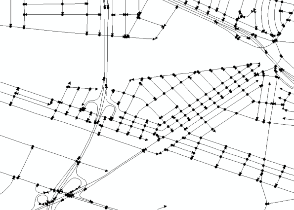

Lorsque ces données sont traitées à l’aide de l’outil Fusion du réseau, les données résultantes comportent moins d’entités rues : 150 entités, contre 824 dans les données d’origine. Notez que la carte ci-dessous affiche moins de triangles.
Les mêmes données routières après l’exécution de l’outil Fusion du réseau présentent moins d’extrémités.
Cette opération a été réalisée par fusion des entités linéaires en l'absence de différence dans les attributs entre entités adjacentes. Notez que les extrémités des lignes ne doivent également plus être présentes aux intersections de rues, car des points de connexion de remplacement (indiqués sous forme de cercles) sont créés aux intersections physiques des rues, et non aux emplacements sans connexion. Les rues qui se rencontrent aux extrémités restent connectées.
