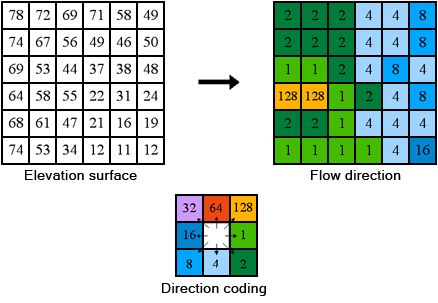

Il y a huit directions en sortie valides relatives aux huit cellules adjacentes dans lesquelles le flux peut s’écouler. Cette méthode, généralement appelée modèle de flux à huit directions (D8), repose sur l’approche de Jensen et Domingue (1988).
Codage de la direction du flux
Illustration du codage de la direction du flux.
Calculer la direction du flux à l’aide de la méthode D8
Dans la méthode D8, vous pouvez calculer la direction d’un flux en recherchant la direction de la descente la plus raide ou la pente maximale de chaque cellule (Jenson et Domingue, 1988). Elle est calculée comme suit :
pente_maximale = changement_de_valeur-z/distance
La distance est calculée entre les centres des cellules. Par exemple, si la taille de cellule est 1, la distance entre deux cellules orthogonales est 1 et la distance entre deux cellules diagonales est la racine carrée de 2. Si la pente maximale vers plusieurs cellules est la même, le voisinage est agrandi jusqu’à ce que la descente la plus raide soit trouvée.
Lorsque la direction de descente la plus raide est trouvée, la cellule en sortie est codée avec la valeur représentant cette direction.
Si les voisins sont plus hauts que la cellule de traitement, le bruit est pris en compte. Le système tient compte de la valeur la plus faible et la direction du flux tend vers cette cellule. Toutefois, si la cuvette d’une cellule est à côté du tronçon physique du raster ou à au moins une cellule NoData en tant qu’un voisin, elle n’est pas remplie en raison d’informations insuffisantes. Une cuvette d’une cellule est réputée valable lorsque vous disposez de tous les paramètres relatifs aux voisins.
Lorsque deux cellules communiquent, ce sont des cuvettes dont la direction du flux est indéterminée. Cette méthode de dérivation du sens de circulation d’un modèle numérique d’altitude (MNA) est décrite par Jenson et Domingue (1988).
Les cellules qui correspondent à des cuvettes peuvent être identifiées à l’aide de l’outil Cuvettes. Pour obtenir une représentation précise de la direction du flux sur une surface, remplissez les cuvettes avant d’utiliser l’outil Direction de flux.
