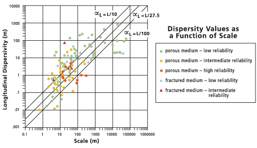

Le diagramme suivant récapitule une variété de données issues d’ouvrages publiés et met en rapport la dispersivité longitudinale avec l’échelle du problème concerné, c’est-à-dire la distance séparant l’emplacement source du point d’observation.
Diagramme représentant les valeurs de dispersivité en tant que fonction d’échelle
La ligne continue (ou la ligne centrale) du diagramme représente la valeur par défaut de la dispersivité longitudinale calculée par l’outil Concentration.
La ligne est créée à partir d’un ajustement de régression linéaire de vers L, ce qui se traduit par ou , dans laquelle la longueur de la trajectoire L est l’échelle d’observation.
Les statistiques de cette régression sont également présentées. Les lignes interrompues externes sont placées à et pour comparaison.
Ce calcul par défaut doit être utilisé à titre informatif uniquement, étant donné que certains chercheurs dénoncent l’utilisation d’un tel ajustement universel. Pour des échelles ou des sites particuliers, les dispersivités valides sont comprises entre deux ordres de grandeur, l’estimation la plus fiable tendant vers les valeurs les moins élevées. Plutôt que d’utiliser la valeur par défaut, qui n’a aucune base théorique, effectuez plusieurs simulations en utilisant une plage de dispersivités. L’étude d'une série de résultats est plus fiable que l’utilisation des résultats d’une simulation.

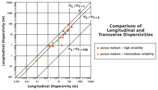

Des mises en garde similaires s’appliquent à l’évaluation du rapport de dispersivité longitudinale sur la dispersivité transversale, présenté dans la figure suivante. Ces valeurs sont généralement associées par un rapport simple, bien qu’il soit préférable de tester une plage de valeurs.
Comparaison des dispersivités
Diagramme de comparaison des dispersivités longitudinale et transversale
Le rapport de dispersivité par défaut est représenté par la ligne continue (ligne centrale) dans la figure ci-dessous. Les lignes interrompues (lignes externes) sont placées à et pour comparaison.
