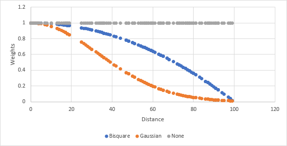

\(N_{A_i \rightarrow B}\) représente la moyenne pondérée du nombre de points de type B dans le voisinage de chaque \(A_i\), basée sur une fonction de noyau gaussien ou bicarré rendue comme suit :
\[ N_{A_i \rightarrow B}=\sum_{j=1,; j \neq i}^{N}\frac{w_{ij}, f_{ij}}{\sum_{j=1,; j \neq i}^{N}w_{ij}} \]
Où \(f_{ij}\) est une variable binaire indiquant si le point j est un point de la catégorie B. Si tel est le cas, la valeur est égale à 1. Sinon, elle est égale à 0. Les équations de la fonction de noyau sont données comme suit :
\[ \text{Gaussian: }w_{ij}=\exp!\left(-0.5 \cdot \frac{d_{ij}^2}{d_{ib}^2}\right) \]
\[ \text{Bisquare: }w_{ij}=1-\left(\frac{d_{ij}^2}{d_{ib}^2}\right) \]
Remarque :
Si la valeur de \(w_{ij}\) est négative pour le champ Bisquare kernel (Noyau bicarré), la pondération attribuée est 0.
Illustration des différentes structures de pondération locales

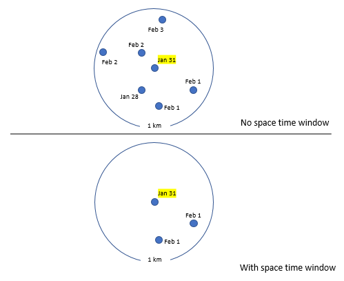

Utilisation d’une fenêtre spatio-temporelle
Si vos données comportent des champs de date et d’heure, vous pouvez diviser votre analyse en une série de fenêtres spatio-temporelles. En spécifiant le champ temporel d’intérêt, le champ temporel des entités voisines et le type de relation temporelle, vous pouvez contrôler quelles entités sont incluses dans le voisinage analysé. Les entités proches les unes des autres dans l’espace et dans le temps sont analysées ensemble, car toutes les relations entre les entités sont évaluées par rapport à l’emplacement et à l’horodatage de l’entité cible. Dans l’exemple ci-dessous, un canal de distance d’un kilomètre trouve 6 voisins pour l’entité 31 janvier. Cependant, dans l’exemple du bas, un canal de distance d’un kilomètre et une fenêtre spatio-temporelle d’un jour après l’entité cible ne trouvent que 2 autres voisins.
Application d’une ou d’aucune fenêtre spatio-temporelle
Supposons que vous analysiez l’origine des incendies de forêt et les localisations des campeurs dans une région. Si vous exécutez l’outil Analyse de colocalisation en utilisant uniquement l’option Distance band (Canal de distance) pour Neighborhood Type (Type de voisinage) afin de définir les relations entre les entités, le résultat est une carte montrant les emplacements des points d’origine des incendies de forêt et indiquant s’ils sont colocalisés avec tous les campeurs enregistrés dans votre jeu de données. Si vous relancez ensuite l’analyse, en définissant une fenêtre spatio-temporelle avec les paramètres ci-dessus, vous vous assurez que les localisations des campeurs enregistrées il y a un an n’ont aucun effet sur votre analyse des origines des feux de forêt survenus cette année. Comprendre cette caractéristique temporelle des feux de forêt et des campeurs peut avoir des implications importantes sur la manière dont vous allouez les ressources de lutte contre les incendies.

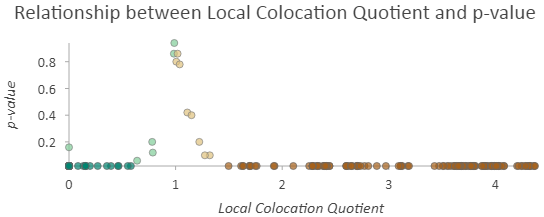

Un nuage de points est également créé et est accessible sous les entités en sortie dans la fenêtre Contents (Contenu), qui affiche la relation entre les quotients de colocalisation locaux et les valeurs p calculées.
Nuage de points LCLQ
