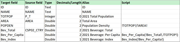

Le champ Script ou Source field dans la table de définition de structure doit être renseigné.
Solution
Vérifiez que le champ Source field, Script ou les deux sont renseignés.
Voici un exemple de table de définition dans laquelle le champ Source field, Script ou les deux sont renseignés :
