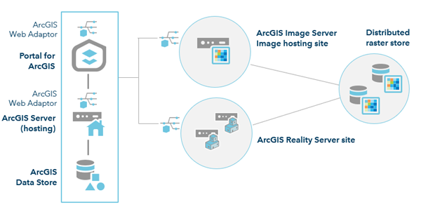

ArcGIS Reality Server est une fonctionnalité d’ArcGIS Enterprise qui est activée par l’octroi d’une licence ArcGIS Server en tant que serveur de réalité. Un déploiement classique de serveur de réalité est composé de trois sites de serveur : le site de serveur d’hébergement d’un portail (dans le déploiement de base d’ArcGIS Enterprise), un site d’hébergement d’images et un site de serveur de réalité multi-machines. Cette configuration maximise l’efficacité et la productivité. Bien que les fonctionnalités du serveur d’hébergement d’images et du serveur de réalité puissent être combinées et hébergées sur un seul serveur, la séparation des rôles d’hébergement de serveur de réalité distribuée et de service d’imagerie permet de consacrer des ressources à des tâches spécifiques sans interruption. Ainsi, plusieurs utilisateurs souhaitant accéder à divers services et produits raster ne sollicitent pas simultanément les ressources de traitement des images, lesquelles ne sont donc pas diminuées.
Modèle conceptuel de la configuration d’un site Reality Server
Modèle conceptuel de la configuration d’un site Reality Server composé d’un site d’hébergement d’images et d’un site de serveur de réalité multi-machines. Les sites d’hébergement d’images et de serveur multi-machines sont fédérés avec un portail ArcGIS Enterprise (qui fait partie du déploiement de base).
