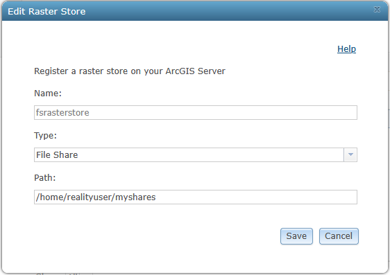

  1. Connectez-vous à ArcGIS Server Manager et accédez à Site > Data Stores.
  2. Inscrivez un raster store de partage de fichiers. Pour le chemin, saisissez le chemin du dossier dans le système Linux (par exemple, /home/realityuser/myshares).
    Inscrire le raster store de partage de fichiers

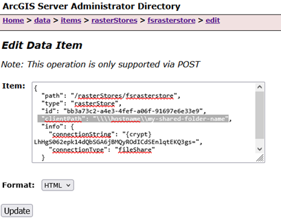

  3. Connectez-vous au répertoire administrateur d’ArcGIS Server à l’adresse suivante : https://webadaptorhost.domain.com/<webadaptorname>/admin.
  4. Accédez à data > items > rasterStores et cliquez sur le nom du raster store dans la section Child Items (Éléments enfants).
  5. Cliquez sur Edit.
  6. Ajoutez le paramètre clientPath dont la valeur pointe vers le chemin Samba configuré précédemment (par exemple, \\HostMachineName\my-shared-folder-name).
    Modifier le chemin du client
  7. Cliquez sur Update.
