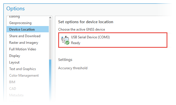

    1. 表示 タブの デバイスの位置 グループで、デバイスの位置オプション ダイアログ ボックス ランチャーをクリックします。
    2. オプション ダイアログ ボックスで、デバイスの位置 タブをクリックします。
    3. GNSS デバイス 矢印をクリックして、アクティブな GNSS デバイスを選択し、精度の閾値を設定します。
    4. 精度の閾値を変更するには、精度の閾値 テキスト ボックスに値を入力して、単位を設定します。
    5. OK をクリックします。

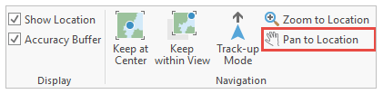

    2. デバイスの位置 タブで、表示とナビゲーション設定を調整します。
      接続されたデバイスの現在の位置に画面移動するには、候補の位置に移動 をクリックします。
      デバイスの位置タブ
