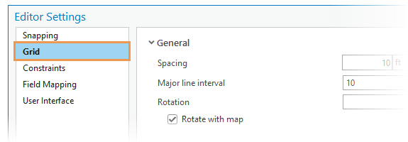

一般設定の変更
グリッド間隔、主ライン間隔、回転、3D ローカル シーンのグリッド高度などの一般設定を変更できます。
  1. アクティブなマップまたはシーンの下部にあるステータス バーの グリッド にポインターを合わせて、編集設定 をクリックします。
    • または、リボンの 編集 タブをクリックします。 編集の管理 グループにある 設定 をクリックします。
  2. グリッド タブをクリックし、一般 を展開します。
    グリッド
  3. 次の 1 つまたは複数の設定を変更します。
    間隔
    グリッド ライン間の距離と単位を指定します。
    主ライン間隔
    指定された間隔で主グリッド ラインが表示されます。 主グリッド ラインは濃い色で表示され、副グリッド ラインと比較した場合の視覚参照を提供します。
    マップで回転
    マップの回転時にグリッドが自動的に回転します。
    高度
    グリッドが 3D シーンに表示される高度 (z 値) を指定します。
    注意:
    この設定は、3D ローカル シーンでのみ使用できます。
