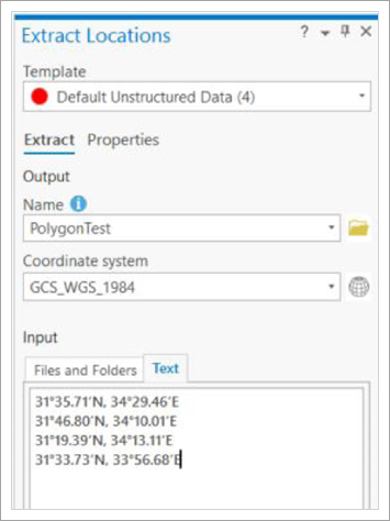

  1. データ タブの ツール グループで、位置の抽出 ドロップダウンをクリックしてから 位置の抽出 をクリックします。
    位置の抽出 ウィンドウが表示されます。
  2. 新しいレイヤーの 名前 を入力します。
    プロジェクトのデフォルト ジオデータベースに、この名前を持つ新しいフィーチャクラスが作成されます。

  3. 座標系 ドロップダウン リストまたは 座標系の選択 ボタン をクリックし、出力フィーチャクラスに使用する座標系をクリックします。
    重要:
    デフォルトでは、入力したテキスト内で検出された座標は GCS_WGS_1984 座標系に基づいて定義されているものとして処理されます。 座標が別の座標系に基づいていることがわかっている場合、座標タブで座標系を変更できます。 見つかった位置が出力フィーチャクラスの座標系に変換されます。
  4. テキスト タブをクリックして、ポリゴン座標テキストをコピーしてタブに貼り付けます。
    ポリゴン座標を含むテキスト タブ

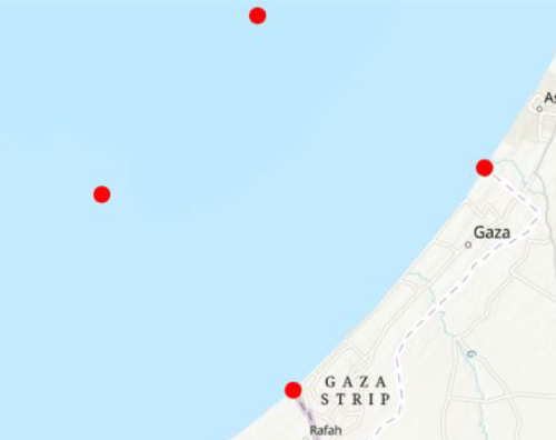

  5. 抽出 をクリックします。
    指定したフィーチャクラスが作成され、座標がポイントとしてフィーチャクラスに格納されます。 そのフィーチャクラスを参照するフィーチャ レイヤーがアクティブなマップに追加されます。
    テキストから作成されたポイント
    これでポイントが作成されたので、それらを接続して新しいポリゴン フィーチャクラスにポリゴンを作成する必要があります。

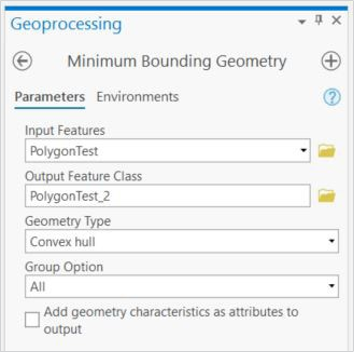

  6. ツール グループの データ タブで ビニング ドロップダウンをクリックし、ジオメトリーの最小範囲 → ポリゴン をクリックします。
    ジオメトリーの最小範囲 → ポリゴン ツールが ジオプロセシング ウィンドウで開きます。
  7. 入力フィーチャ パラメーターのドロップダウン矢印をクリックし、位置の抽出 によって作成されたポイントを含むフィーチャ レイヤーをクリックします。
    ヒント:
    あるいは、新しいポリゴン フィーチャクラスの名前と位置を 出力フィーチャクラス パラメーターで更新します。
  8. ジオメトリー タイプ パラメーターのドロップダウン矢印をクリックし、凸包 をクリックします。
  9. 残りのパラメーターはデフォルト値のままにしておきます。
    ジオメトリーの最小範囲 → ポリゴン ジオプロセシング ツール
  10. 実行 をクリックします。

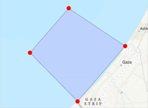

    新しいポリゴン フィーチャクラスが作成され、マップに追加されます。
    ジオメトリーの最小範囲 → ポリゴン ジオプロセシング ツールによって作成されたポリゴン フィーチャクラス
