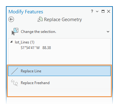

    選択されたフィーチャが選択ビューに表示され、そのジオメトリー タイプに固有のフィーチャ作図ツールがツール ウィンドウに表示されます。 他のジオメトリー タイプを作成するツールは表示されません。
  5. ツール ウィンドウの作図ツールをクリックし、新しいフィーチャ ジオメトリーを描画します。
    ジオメトリーの置換
    選択されたフィーチャのジオメトリーを作成する作図ツールのみが、ツール ウィンドウに表示されます。
