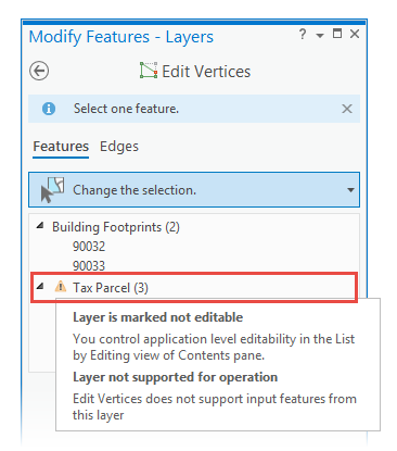

選択の警告
アクティブなツールを使用して、選択したフィーチャを編集できない場合は、選択ツリー ビューに警告が表示されます。 このアイコンの上にポインターを置くと、原因および考えられる解決策に関する情報が表示されます。
フィーチャの修正 - 課税パーセルが選択されたレイヤー ウィンドウ

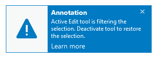

編集ツールは、ツールが実行する編集のタイプに基づいて選択セットをフィルター処理します。 たとえば、頂点を編集するツールは表示と編集が可能なレイヤー上の単一フィーチャでのみ機能し、アノテーション ツールはアノテーション フィーチャのみを選択します。
現在の選択が編集ツールでフィルターされている場合は、通知が編集ツールの名前とともに、現在のビューに短時間表示されます。 選択をフィルターされていない状態に戻すには、Esc キーを押すか、フィーチャの修正 ウィンドウで、戻る矢印をクリックして、現在のツールを無効にします。
アノテーションの通知
