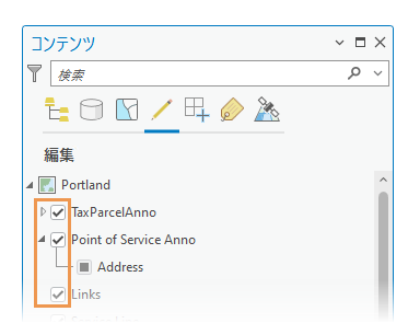

レイヤーの編集機能を有効または無効にするには、次の手順を実行します。
  1. リボンの 表示 タブをクリックします。 ウィンドウ グループで、コンテンツ をクリックします。
    コンテンツ ウィンドウが表示されます。
  2. 編集別にリスト タブ をクリックします。
  3. レイヤーのチェックボックスをオンまたはオフにします。
    コンテンツ ウィンドウ
    オン
    編集機能を有効にします。
    オフ
    編集機能を無効にします。
    1 つのレイヤーのみ編集機能を有効にし、その他すべてのレイヤーの編集機能を無効にするには、レイヤーを右クリックして このレイヤーのみ編集可能にする をクリックします。
