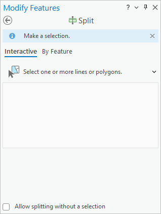

この例では、最初の検索結果である スプリット (フィーチャのスプリット) をクリックすると、フィーチャの修正 ウィンドウが表示され、スプリット ツールが選択されます。 これで編集を開始でき、データを編集できます。
フィーチャの修正ウィンドウのスプリット ツール
