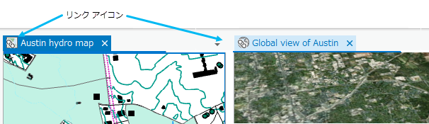

ビューのリンクを有効化すると、表示されているすべてのビューが (選択したリンク オプションに従って) 現在ハイライト表示されているアクティブなビューに自動的にリンクします。 これには、リンクがすでにオンになった後でプロジェクトで新たに開いたビューも含まれます。 リンクされた状態は、各ビューのアイコンに重ねて表示されたチェーン シンボルによって示されます。
ビュー リンク インジケーター アイコンとして、マップ ビュー タイプに重ねてここに示すようなチェーン シンボルが表示されます。
3D ビューがアクティブなマップ ビューとリンクしていることがチェーン リンク シンボルによって示されています。
