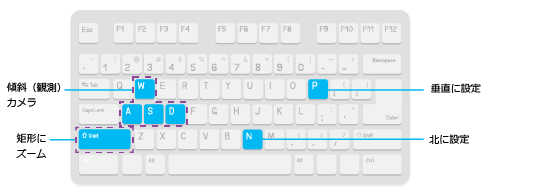

マップ操作ツールを強化するショートカット キー
ビューを操作する際に使用する主なツールとして、マップ操作 ツール があります。 以下のキーは、マップ操作 ツールに対してのみ使用するよう割り当てられています。 キーを押すとアクションが実行されます。終了したらキーを放します。 P や N などのキーボード ショートカットを押して離すと、自動的にビューが調整されます。 これは、カメラの回転やズームとは異なります。このようなアクションでは、ビューを更新するためには、マップ操作 ツールの使用時にキーを押したままにする必要があります。
マップ操作 ツールで使用するショートカット キー
キーボード ショートカット
アクション
コメント
P
3D シーンをまっすぐに (垂直方向に) 下げます。
キーを一度押すとビューが自動でシフトし、データの真上から下を見下ろして見えるようになります。
N
ビューが、北を指すように調整します。
ビューを回転したら、方向を北向きにリセットします。
Shift + ドラッグ
四角形を描画して、拡大します。
Shift + クリック
ポインターの位置を中央に配置して拡大します。
Ctrl + クリック
ポインターの位置をビューの中心に配置します。
2D では、ビューを中央に配置します。 3D では、カメラの向きが中心になり、その場所が表示されます。
W
3D シーンで、カメラを上に傾けます。
これは、固定ポイントから、カメラを傾けるのと同様です。
S
3D シーンで、カメラを下に傾けます。
A
カメラを反時計回りに回転します。
この動作は、カメラを傾けたり、回転したりするのと同様です。
D
カメラを時計回りに回転します。

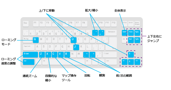

アクティブなツールに関係なくナビゲーションにアクセスするキーボード ショートカット
以下のキーボード ショートカットは、アクティブなツールに関係なく、いつでも使用できます。 ナビゲートしているときに前の範囲に戻る場合、選択を行う場合、タスクを編集または計測する場合、3 次元表示を変更する必要がある場合などに、以下のショートカットを使用して、ナビゲーションにアクセスします。
アクティブなツールに関係なく、いつでも使用できるキーボード ショートカット
キーボード ショートカット
アクション
コメント
Insert
全体表示します。
ハイフン (-)
縮小します。
または、数値キーパッドのマイナス記号 (-) を使用します。
等号 (=)
拡大します。
または、数値キーパッドのプラス記号 (+) を使用します。
Ctrl + Alt + S
選択 ツールを起動します。
Ctrl + Alt + C
マップ操作 ツールを起動します。
C
アクティブなツールを マップ操作 ツールでオーバーライドします。
別のツールを使用して別のタスクを実行しているときに、マップ操作 ツールを使用するには、C を押したままにします。
  • 左ボタンのドラッグ - 画面移動
  • 左ボタンのクリック - ポップアップ
  • ホイール ボタンのスクロール - ズーム
  • ホイール ボタンのクリックとドラッグ - 3D での傾斜と回転
  • 右ボタンのドラッグ - 連続した拡大と縮小
別のツールを使用しながら C + Shift または C + Ctrl を押して、中心に配置して拡大するか、中心に配置します。
Alt + [コンテンツ] ウィンドウ内のレイヤーをクリック
レイヤー全体を表示します。
Z
連続的にズームします。
マウス ボタンをドラッグしながら、Z を押すと、アクティブなツールが、連続拡大または縮小モードに変わります。
X + クリック
徐々に縮小します。
クリックすると、徐々に縮小していきます。
X + ドラッグ
四角形を描画して、縮小します。
クリックしてボックスを描画すると、描画したエリアが均等に縮小し、中央に配置されます。
V + ドラッグ
ポイントを中心に回転します。
V を押しながら、クリックして、ドラッグすると、クリックした中心点を中心に回転します。
V + 方向キー
ビューの中心を軸に回転します。
V と上方向キー、下方向キー、左方向キー、または右方向キーを押すと、ビューの中央を中心に回転します。
O
ビューを北向きにします。
3D シーンでは、北向きになるだけでなく、真下を向くように、ビューが回転します。
B + ドラッグ
3D シーンを見渡します。
3D シーンで、B を押しながら、クリックして、ドラッグすると、カメラを回転させ、クリックした場所から周囲を見渡します。
B + 方向キー
現在の位置から、周囲を見渡します。
3D シーンで、上方向キー、下方向キー、左方向キー、または右方向キーを押しながら B を押すと、カメラを操作して現在地から周囲を見渡すことができます。
カンマ (,)
前の範囲に移動します。
ピリオド (.)
次の範囲に移動します。
Q
ローミングします。
ポインターを動かしながら、Q を押します。
2D では、示された方向にビューが画面移動します。 ポインターがビューの中心から離れるほど、画面移動は高速になります。
3D では、ビューの中心からポインターによって示された方向に、ビューが画面移動するとき、カメラの高度と光源高度は維持されます。
Shift + Q
ローミング速度を下げます。
Ctrl + Q
ローミング速度を上げます。
方向キー
ビューを上下左右に移動します。
必要な方向キーを何度も押して画面移動を適切に微調整したり、ある方向にポインターを移動させながら押し続けたりすることができます。
Shift + 方向キー
方向キーを使用して、ビューを移動する際に、少しだけ移動します。
U
ビューを上方向に移動して、縮小表示します。
2D では、連続した縮小と同じ振舞いです。
3D では、カメラが垂直かつ上方向に移動します。
J
ビューに向かって、下に移動します。
2D では、連続した拡大操作と同様に振舞います。
3D では、カメラが垂直かつ下方向に移動します。
Page Up
1 画面サイズ分上に移動します。
2D では、画面移動により 1 画面の幅分上に移動します。
3D では、カメラが角度と高度を維持しながら、1 画面の幅分上に移動します。
Page Down
1 画面サイズ分下に移動します。
2D では、画面移動により 1 画面の幅分下に移動します。
3D では、カメラが角度と高度を維持しながら、1 画面の幅分下に移動します。
Home
1 画面サイズ分左に移動します。
2D では、画面移動により、1 画面の幅分左に移動します。
3D では、カメラが角度と高度を維持しながら、1 画面の幅分左に移動します。
End
1 画面サイズ分右に移動します。
2D では、画面移動により、1 画面の幅分右に移動します。
3D では、カメラが角度と高度を維持しながら、1 画面の幅分右に移動します。
Esc
マップ描画を取り消します。
F5
作業中のビューを更新します。
Ctrl + F5
キャッシュを削除して、作業中のビューを更新します。
Ctrl + F
場所検索 ウィンドウを開きます。
場所検索 ウィンドウの詳細については、マップ上の場所の検索をご参照ください。
