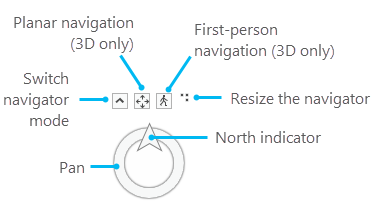

方位モード
スクリーン ナビゲーターの小さい表示状態では、リングを使用して画面移動する際の方位が表示されます。 画面移動リングの色が変わったら、任意の方向にドラッグして画面移動を開始できます。 ナビゲーターの中心に近いほど、画面移動の速度は遅くなります。 リングから離れる際、半透明の矢印がポインターに追従して方向を示します。 北 ボタンをクリックすると、ビューがリセットされて北を向きます。
方位モードのナビゲーター

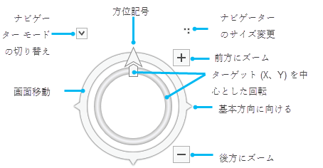

フル コントロール モード
フルコントロール ナビゲーターは、カメラを操作するための機能がより充実しています。 コントロールの上にポインターを置くと、操作可能なコントロールがハイライト表示されます。 正確なカメラ制御により、3D ナビゲーションに慣れていない場合でも、より直感的なナビゲーションを体験できます。 さらに、一部の GIS データはナビゲートが難しく、ワークフローによってはナビゲーションと編集を同時に行う必要がある場合があります。 ナビゲーターはタッチ スクリーン デバイスでのタッチ操作に対応しているため、ナビゲーターを使用しながら、ポインターにアクセスしてフィーチャ ジオメトリーを編集することで、この作業を行うことができます。
2D のフルコントロール ナビゲーター
2D のフルコントロール ナビゲーター機能を示します。

以下の表に、ナビゲーターのコントロール オプションとその説明を示します。
ナビゲーター コントロール オプション
説明
北インジケーター
回転して北の方向を示します。 矢印をクリックすると、ビューが北向きに戻ります。
ナビゲーター モードの切り替え
ナビゲーターの表示ビューを方位モード (画面移動と北インジケーターのみ) またはフル コントロール モードに変更します。
上に移動/下に移動
カメラを垂直方向に昇降します (3D 専用)。 カメラの X、Y 座標と方位は維持されます。
ナビゲーターのサイズ変更
ドラッグしてナビゲーターのサイズを変更します。 サイズを大きくすると、タッチ スクリーンでの使用に適しています。 新しいマップやシーンでナビゲーターが開く際のデフォルト サイズは、カスタマイズ可能なプロパティです。
前方にズーム/後方にズーム
ビューに対して連続的に近づくか、遠ざかります。 3D では、カメラの視野角が維持されます。
基本方位を向く
外側のリングにある矢印はクリック可能です。 クリックすると、ビューが回転して特定の基本方位 (N/S/E/W) を向きます。
画面移動 (外側のリング)
2D および 3D でカメラの向きを水平方向に連続的に移動します。 リングをクリックすると短距離の画面移動が行われ、クリックしたままにするとポインターの方向に沿ってビュー内を連続的に移動できます。 カメラの速度は、リングからドラッグする距離によって決まります。 ナビゲーターの中心近くにポインターを置くと、画面移動の速度が遅くなります。
ターゲット (X、Y) を中心とした回転 - 内側のリング上のハンドル
カメラを中央のターゲット ポイントを中心に回転します。 クリックしたままにすると、ダイヤルのような動作で回転します。
ターゲット (X、Y、Z) を中心とした回転 - 内側のリング
X、Y、Z 方向の回転により、カメラを回転および傾斜させることができます (3D 専用)。 外側のリングにある方位記号が回転し、視覚的なフィードバックとして方向ガイドの役割を果たします。 リングをクリックして左右にドラッグすると、中央のターゲット位置を中心に X、Y 方向に回転します。 リングを上下に動かすと、カメラが傾斜します。 これには、ターゲットが地面またはフィーチャである必要があります。
