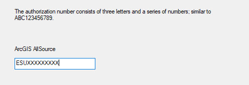

  9. ソフトウェア認証番号 ページでライセンス番号を入力します。
    ソフトウェア認証ウィザードの ArcGIS AllSource 認証番号
  10. 次へ をクリックして、認証プロセスを開始します。
